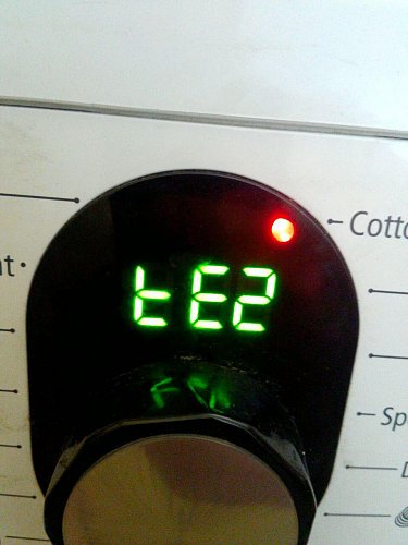

    درود دوستان
    این عکس ارور هستش که مشتری فرستاده
    لطفا اگه اطلاعیدارید بیان کنید

    Amo مشکل حل شد
    درود به همه دوستان
    اول ممنون از همه که حتی تاپیک رو نگاه هم نکردید
    بهرحال این کد ارور مربوط به قطعی سنسور دما بود که بعد از باز کردن متوجه قطع شدن سیم مربوط به سنسور در اثر سولفاته شدن بود
    دوستان یوقت بر خوردید .متوجه باشید
