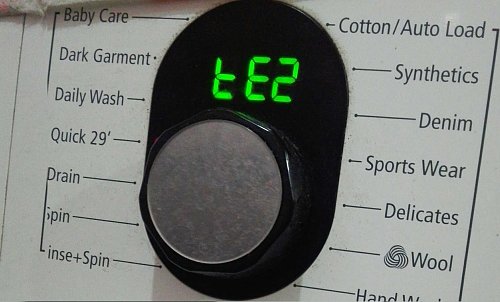

    سلام،ماشین لباسشویی سامسونگ مدل J1488 کد خطایی که تصویرش را اپلود کردم صادر میکنه و کارش رو متوقف میکنه،البته از دیروز که اینطور شده دو سه بار بدون خطا کار کرده ولی بیشتر مواقع کد زیر نمایش میده و کار شستشو رو نیمه کاره رها میکنه،ممنون میشم اگه راهنمایی کنید که عیبش و راهکار رفع مشکلش چیه؟ با تشکر

    با سلام!
    این عیب مربوط به تخلیه آب و مورد های مربوط به آن میشود مثل گرفتگی لوله تخلیه یا مشکل پمپ تخلیه
    البته بعضی مواقع هم باید دقت کنیم مدل هایی از لباسشویی ها حتما باید لوله تخلیه از پشت لباسشویی تقریبا تا بالای مخزن بالا بیاد سپس از همون بالا برگرده و بره توی فاضلاب ، اینم به این دلیله که این مدل ها شیر برقی برای خروج آب ندارن و فقط موقع تخلیه از طریق پمپ آب به بیرون فرستاده میشه . حالا اگه لوله تخلیه پایین افتاده باشه موقع شستشو برا مدتی آب وارد مخزن میشه و از راه لوله تخلیه به بیرون میره به این ترتیب تایم آبگیری که از حد گذشت دستگاه ارور E2 میده

    ازاینکه راهنمایی کردین واقعا ممنونم،کد همانطور که در تصویر اپلودی مشخصه یه همچین چیبزی هستش E2╘
    درواقع قبل از E حرفی شبیه اف وارونه هستش که نمیدونم چیه؟ ایا مخقق error هستش یا حرف b یا ...

    درود دوست عزیز
    به این تاپیک مراجعه کن بنده شخصا توضیح دادم وکاملا تجربه بود که بنده برخورد داشتم وحل گردید
    http://kiansat.kim/showthread.php?t=102349&p=510353#post510353
