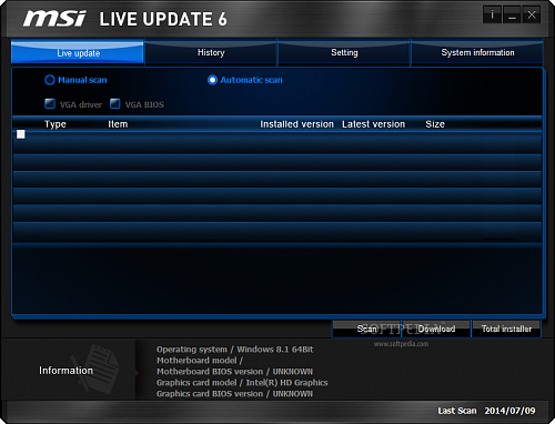

    شرکت MSI به منظور دسترسی آسان به اپدیت بایوس برای همه کاربران در هر سطحی از نظر دانش قابلیت M-FLASH را در بایوس گنجانده است . کافیست آخرین بایوس مادربرد مورد نظر را از سایت MSI دانلود و در یک فلش کپی کنید سپس وارد بایوس شوید و با کلیک بر روی M-FLASH و انتخاب فایل بایوس به سرعت بایوس مادربرد شما اپدیت میشود .
