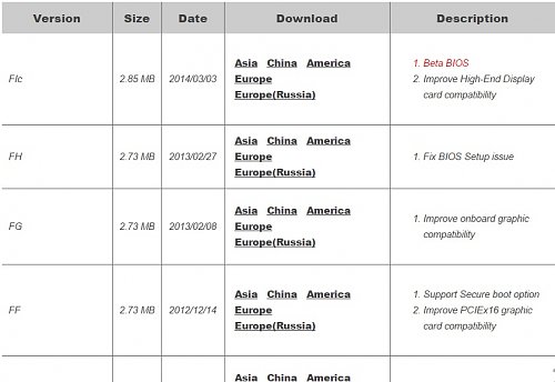

    جناب صالحی الان رفتم برای دانلود بایوس با این صفحه روبرو شدم
    ممنون میشم راهنمایی کنید کدوم ورژن رو دانلود کنم

    پیش فرض پاسخ : دلیل بالا نیومدن کارت گرافیک جدید؟
    رو ی مین برد شما
    معمولا همون پایین مدل مین برد ورژن رو هم نوشته دقت کنید
    مدلهای مختلف مین با ورژنهای متفاوت عرضه میشه
    رو ی مین برد شما
    در لیست ورژن ها با FLC –HC - FG – FF و ... ذکر شده
    منظورم این بود که فرق نمی کنه اگه آخرین تاریخ رو بردارم؟

    با تشکر از جناب صالحی عزیز
    با اپدیت کردن بایوس مشکل حل شد
