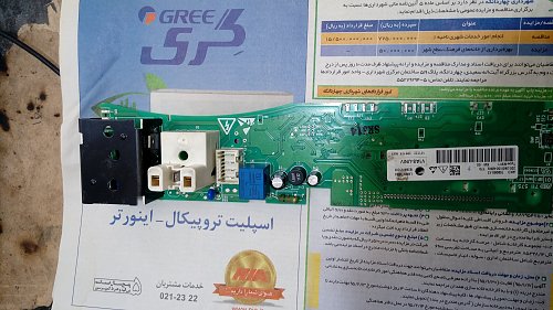

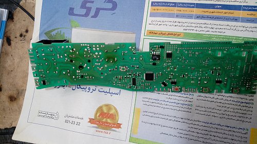

    با سلام خدمت همکاران محترم ماشین لباسشویی ابسال مدل 7503 با مشکل روشن نمیشود مشتری برایم اورد که دیدم ایسی BTA16 ان ترکیده بود با تعویض ان دستگاه روشن شد وتحویل مشتری دادم ایشان برای تست بردند وگفتند که ده دقیقه اول خوب کار کرده بعد یه دفعه سرعت شست وشو زیاد شده اینبار باز ایسی را تعویض کردم اما روشن نشد الان دیگه هر کاری میکنم روشن نمیشه دوستان لطفا راهنمایی کنید تمام رله ها را هم تعویض کردم اما روشن نمیشود که نمیشودClick here to enlargeClick here to enlarge

    ابتداچک کنیدایسی 7805 SMD روی مدار 5 ولت فیکس ولت داره؟
    12 ولت رله ها هست؟
    ممقاومت 150 اهم کناررله ابی رنگ سالمه؟
    دیودهای شیشه ای بردچک کنیدتمامن سالم باشند؟
    حرارت ایسی میکروچقدر؟نرماله؟
    اگه مواردگفته شده به همراه تریاک های SMD مدارسالم باشند
    ایسی ULN احتمال خرابیش زیاده!

    درود دوست عزیز
    در پی راهنمایی دوستان عرض کنم که :
    در ابتدا پایه های میکرو رو مجددا شارژ لحیم کنید وهمینطور پایه های uln رو
    چک کنید سلف L1 قطعی نداشته باشه .
    مقاومت 100 اهم کنار رله رو چک کنید
    ودر اخر تمام برد رو با تینر قوی شستشو داده وخوب خشک نمایید
    ودر صورت عدم جواب در ابتدا ترایاک BT16 وبعدایسی ULN رو تعویض کنید
    نتیجه ؟؟

    با سلام ممنون از راهنماییتون ایسی سیستم گرم میکنه مقاومتها سالم هستن تریاکهای smd هم سالم هستن بقیه رو هم چک میکنم نتیجه رو اعلام میکنم

    سلام ممنون مهندس من نزدیک به ده تا تریاک را عوض کردم چشم ایسی ULNرا تعویض میکنم خبرتون میکنم خیلی ممنونم

    با سلام خدمت اساتید محترم طبق فرمایشات شما ایسیULNتعویض شد رله ها را تعویض کردم 12 ولت روی رله را ندارم با تینر هم شستشو دادمBTA16را هم تعویض کردم اما هیچ تفاوتی نکرد ایسی میکرو را هم هیت کشیدم

    دوست گرامی درتاپیک اولم گفتم ایا 5 ولتو فیکس دارید؟
    پایه یک ایسی 5 ولت باید12 ولت برق داشته باشدمسیرراچک کنیدتا رله ها قطعی براحتی پیدا میشه
    اگر5 ولت و12 ولت نداریدایسی تغذیه 7 پایه SMD خرابست که ولتازها را نمیسازه!!
    قبلش بگیرید220 ولتو ورودی قبل چاپرهست یانه؟
