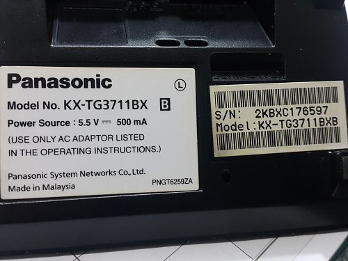

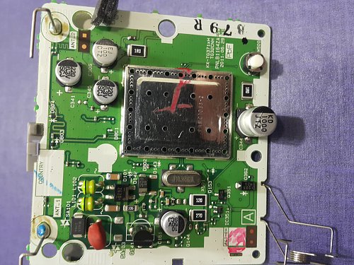

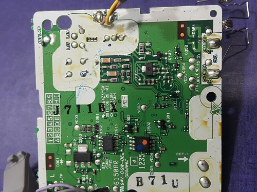

    با سلام خدمت اساتید عزیز.متاسفانه بیس گوشی فوق اشتباها بهدبرق وصل شده.من تمام قطعاتو از نظر ظاهری چک کردم علائم از سوختگی ظاهری ندارند لطفا راهنماییم کنید که کدوم قطعاتو تست کنم.در ضمن بیس گوشیرو بدرستی شارژ میکنه و حتی وقتی دکمه پیج روی بیسو میزنم گوشی زنگ میزنه.
    با تشکرClick here to enlargeClick here to enlargeClick here to enlargeClick here to enlarge

    سلام:
    دوست عزیز روی قطعاتی که علامت زدم کار کن .

    سلام دوست عزیز لطفاشماره ترانزیستور داخل کادر قرمز که توسط دوستمون علامت زده شده را اعلام فرمایید

    این طور که از گفته شما مشخص هست
    گیرنده و فرستنده درسته
    فقط مشکل قسمت خط مورد داره
    اولا اون دیود یکسو کننده را چک کنید
    تمامی فیوزها و مقاومت و سلفهای مسیر خط
    را تست کنید
    یا اینکه مسیر خط را تعقیب کنید و قطعات
    مسیر را تک تک بررسی کنید
    در اخر هم طبق گفته دوستان ترانزیستورها
    را تست کنید
    نتیجه ؟

    سلام:
    روی ترانزیستور شماره نوشته. ترانزیستور از نوع مثبت هست .اگه شماره خودشو پیدا نکردید میتونید بجاش از شماره bf423 استفاده کنید. موفق باشید.

    پیش فرض مشکل حل شد
    با سلام خدمت اساتید عزیز با تعویض ترانزیستور A1296 و دیود زنر ۳۰ ولت مشکل برطرف شد
