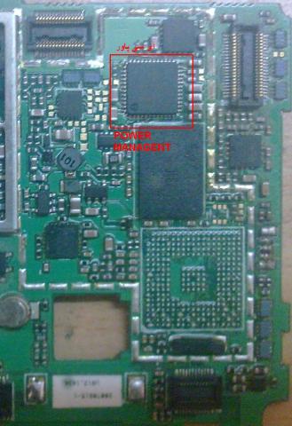

    تمام عملیات شارژ در این گوشیها توسط آی سی POWER MANAGMENT به شماره فنی MT6305BN کنترل و اعمال میگردد این گوشی ها فاقد پایه BSI جهت کنترل ولتاژ باطری هستند (به همین دلیل بعضی از این گوشیها دارای باطریهایی با دو پایه میباشند) و طریقه اندازه گیری ولتاژ باطری به این صورت است که آی سی پاور هر 30-45 ثانیه یکبار ولتاژ شارژ را فطع کرده و باطری را اندازه گیری میکند و در صورت نیاز مجددا ولتاژ شارژ را برقرار میکند البته ذکر این نکته نیز ضروریست که ولتاژی که برای شارژ باطری به سر پایه های باطری اعمال میگردد حد اکثر 4.2 ولت به شرط استفاده از شارژر استاندارد (با خروجی 5.5 ولت )میباشد و به این صورت احتمال باد کردن یا ترکیدن باطری نیز از بین میرود زیرا زمانی که ولتاژ باطری به 4.2 میرسد بدلیل برابری ولتاژ ورودی به باطری و ولتاژ باطری عمل شارژ خود به خود متوقف میگردد حتی اگر آی سی پاور قادر به کنترل و قطع ولتاژ نباشد .

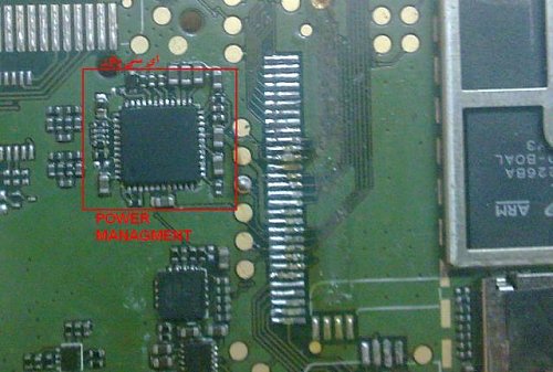

    آی سی پاور یک آی سی مربع شکل به شماره فنی MT6305BN و از نوع آی سی های SMD میباشد یعنی شما میتوانید پایه های آی سی را در کناره های ان ببینید .(البته در چند مدل از گوشیهای جدید از نوع BGA هم مشاهده شده )
    در این عکسها دو روی دو برد مختلف آی سی پاور نمایش داده شده
