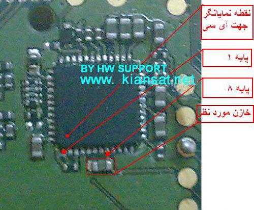

    12,037 سپاس از2,065 پست
    چنانچه با تعویض R104 یا R1003 (همان قطعه 104 در بعضی از گوشیها به عنوان 1003 حک شده ) مشکل بر طرف نشد طبق شکل زیر اتصال پایه 8 آی سی پاور را از نظر رسوب یا لحیم سردی چک کنید و در صورت برطرف نشدن ایراد خازنی که در مسیر این پایه قرار دارد را با مولتیمتر پیدا کرده از مدار خارج نموده و یا تعویض نمایید
