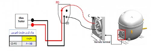

    1 -روش اول: چك اهمي
    سيم پيچ هاي كمپرسور را در حالت كه برق قطع است چك نماييد.بدين منظور به ترتيب زير عمل نماييد.
    ابتدا OLP را باز كرده و به وسيله اهم متر، مقدار مقاومت دو سر سيم پيچ را چك مي كنيم.
    مقاومت سيم پيچ كمپرسور خطي بين 6-8 اهم باشد.اگر مقاومت خارج از این رنج باشد کمپرسور معیوب می باشد.

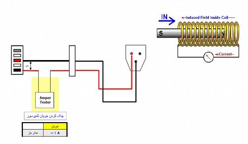

    2- روش دوم: اندازه گيري جريان
    جريان ورودي سيم پيچ كمپرسور در حالت زير بار چك مي كنيم.
    جريان كمپرسور حدودا يك آمپر مي باشد. به دو علت اصلي جريان بيش از يك آمپر مي باشد
    1 – كيپي در چرخه ي سرمايش
    2 – افزايش فشار گاز در ورودي كمپرسور
    3 -خرابي كمپرسور

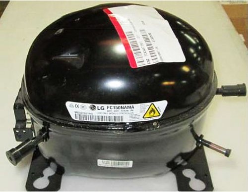

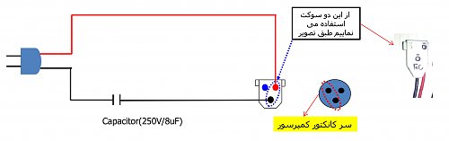

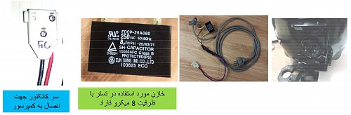

    3- روش سوم: راه اندازي مستقيم كمپرسور خطي به شماره پارت TCA3497150 , TCA34831501
    مطابق شكل مدار زير مي توان JIK ، تست کمپرسور خطی ساخت.
    نكته مهم: راه ندازي و تست كمپرسور با اين روش نبايد بيش از يك دقيقه بطول بانجامد، در غير اينصورت كمپرسور آسيب ديده
    و يا مي سوزد.
    براي ساخت اين تستر از خازن 8ميكرو فاراد با مشخصات زير استفاده گردد.
    نكته :
    كمپرسور ها به شماره پارت TCA3497150 , TCA34831501 به این روش تست می شود.

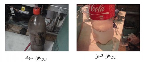

    - روش چهارم : ظاهر روغن كمپرسور
    اگر حين شستشو سيكل روغن روشن و تميز باشد در صورت كاركردن كمپرسور نيازي به تعويض آن نيست.
    در صورتي كه روغن سياه رنگ مانند شكل زير خارج گردد نياز تعويض كمپرسور مي باشد.

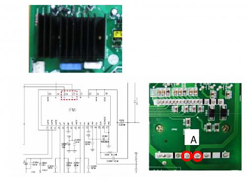

    LED -3 هفت بار چشمک (خاموش و روشن) می شود. (اینورتر و IPM).
    شواهد عيني : شامل جريان – كشي بيش از حد به علت اتصال كوتاه در IPM
    علت : IPMمعیوب شده است.
    مقدار مقاومت بین نقاط واقع در منطقه A صفر اهم می باشد.
    نحوه عملكرد : كمپرسور خاموش شده و سعي به روشن شدن بعد از 20 ثانيه مي كند.
