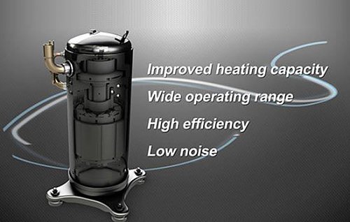

    44 ویژگی الکتروموتورکمپرسورهای DC اینورتر
    کمپرسور DC اینورتر
    سیستم تراکم گاز در این کمپرسورها از نوع روتاری است، با این تفاوت که سیستم الکتروموتور آن با جریان برق مستقیم (DC) کار میکند؛
    از ویژگی های الکتروموتورهای این نوع کمپرسورها میتوان به موارد زیر اشاره نمود :
    • به دلیل تغذیه با جریان برق مستقیم (DC) در این الکتروموتورها ، به جای آهنربای القایی که با جریان برق کار میکند، از نوعی مغناطیس دائمی استفاده میگردد که باعث کاهش مصرف برق میگردد.
    • به دلیل تغذیه با جریان برق مستقیم (DC) در این الکتروموتورها ، نیاز به راه اندازی اولیه نبوده بلکه الکتروموتور با حداقل توان و سرعت کم راه اندازی شده و به مرور و متناسب با نیاز، سرعت و توان آن بالا میرود.
    • به دلیل تغذیه با جریان برق مستقیم (DC) در این الکتروموتورها ، امکان کنترل سرعت وجود دارد و توان کمپرسور با توجه به نیاز دستگاه تنظیم میگردد، لذا جهت حفظ سرمای محیط نیاز به عملکرد کمپرسور با حداکثر توان نیست و بیشتر مواقع، کمپرسور با توان پایین و مصرف برق کمتر کار میکند. امروزه این نوع کمپرسورها به علت مصرف برق کمتر و ایجاد سرمای مطبوع تر ( به دلیل قابلیت تغیر توان کمپرسور) به شدت مورد استقبال قرار گرفته اند.
