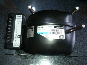

    کمپرسور 12ولت و 24ولت برق باطری ماشین یخچال فریزر کوچک
    این کمپرسور با برق باطری ماشین یعنی 12 ولت تا 24 ولت کار میکند و گاز مبرد آن 134 میباشد .و قدرت آنئاز 1/12 تا 1/8 اسب بخار میباشد

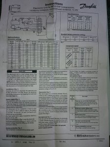

    ترجمه راهنمای کمپرسور 12 ولت:
    برد الکترونیک این کمپرسور با دو ولتاژ کار میکند. به عبارت دیگر همان برد الکتروتیک میتواند هم با ولتاژ12 ولت و هم ولتاژ 24ولت کارکند.
    ماکزیمم ولتاژ برای سیستم 12 ولت 17 ولت و برای سیستم 24 ولت 31.5 ولت میباشد.
    حداکثر دمای محیط 55 درجه سلسیوس است. برد الکترونیک با قطع کردن جریان برق در دماهای بالا کمپرسور را محافظت میکند.
    منبع تغذیه شکل ( 1 ):
    برد الکترونیک همیشه باید به شکل مستقیم به قطب های باطری وصل باشد.شکل (2)
    طبق نقشه باید قطب مثبت به + و قطب منفی به _ وصل شود درغیر اینصورت برد الکترونیک کمپرسور کار نخواهد کرد.
    درصورت اتصال اشتباه قطب های مثبت (+) و منفی (-) برد الکترونیک آسیب نخواهد دید و فقط کار نمیکند. برای محافظت از برد الکترونیک باید یک فیوز 15A برای ولتاژ 12 ولت و یک فیوز 7.5A برای ولتاژ 24 ولت در مسیر اتصال قطب مثبت به برد قرار گیرد.
    اگر طبق نقشه یک کلید اصلی در مسیر تغذیه ی برد الکترونیک قراردادید باید تحمل شدت جریان 20A را داشته باشد.
    قطر و طول سیم های رابط برد الکترونیک و باطری بلید طبق جدول شکل (2) باشد.
    به طور مثال طول سیم های با سطح مقطع 2.5 میلیمتر برای ولتاژ 12 ولت حداکثر 2.5 متر و طول سیم های با سطح مقطع 6 میلیمتر 13 متر می باشد.
    توجه: از سیم کشی های اضافه برای جلوگیری از افت ولتاژ باطری اجتناب کنید.
    محافظ باطری شکل (3):
    مطابق با محدودیت ولتاژ کمپرسور روشن و خاموش خواهد شد.
    استاندارد تنظیمی ترمینال + و – برد الکترونیک برای ولتاژ 12 ولت و 24 ولت در شکل (3) موجود است.
    دیگر تنظیمات مربوط به کمپرسور در شکل (4) موجود است.اگر یک اتصال مقاومت باشد در محل ترمینال های Cو P قرارمیگیرد.
    در کاربرد با باطری خورشیدی بدون باطری معمولی یک مقاومت 220 کیلو اهم پیشنهاد میشود.
    در AEO (مصرف بهینه انرژی) حالت سرعت در برد الکترونیک کمپرسور براساس تقاضای سرمای واقعی قرارخواهد گرفت.در یک عملکرد رندوم ولتاژ بین 9.6 تا 31.5 ولت قرارمیگیرد.
    ترموستات شکل (1):
    کد 7 ترموستات بین ترمینال C و T متصل میشود. کمپرسور بدون هیچ مقاومتی در مدار کنترل با بردهای الکترونیک دارای سریال های
    10N – 101N و با سرعت ثابت 2000 دور در دقیقه روشن خواهد شد.
    با اتصال مستقیم ترموستات به ترمینال C در یونیت های 300 و 320 با تقاضای سرما سرعت چرخش تنظیم میشود.
    وقتی که یک مقاومت متغیر (قطعه ی8 در شکل یک) برای تنظیم جریان میلی آمپر برد کنترل نصب شود رنج سرعت چرخش کمپرسورها بین 2000 _ 3500 دور در دقیقه قابل تنظیم است.
    میزان مقاومت برای سرعت های مختلف در شکل 5 وجود دارد.
    فن ( آپشن شکل 1):
    یک فن (شکل 5 ) میتواندبین ترمینال های + و 10F قرارگیرد. از آنجا که ولتاژ بین ترمینال های + و F همیشه 12ولت است
    فن انتخابی باید 12 ولت باشد.
    LED ( آپشن شکل 1 ):
    چراغ LED 10mA ( مطابق قطعه 6 شکل 1) میتواند به ترمینال های + و D متصل شود.
    دراینصورت برد الکترونیک کمپرسور میتواند توسط چشمک زدن LED خطاهای رخ داده را نشان دهد.تعداد دفعات چشمک زدن LED به این موضوع که چه خطایی رخ داده است بستگی دارد .هر چشمک 1/4 ثانیه طول میکشد و این چشمک هر 4 ثانیه یک بار تکرار میشود.
    توضیحات دیگر مربوط به خطاهای LED در جدول آخر آورده شده است.
    اگر 5 LEDچشمک بزند یعنی محافظ گرمایی برد الکترونیک قطع شده است.
    اگرLED 4 چشمک بزند یعنی خطای سرعت پایین کمپرسور.
    اگر LED 3 چشمک بزند یعنی خطای استارت کمپرسور.
    اگر LED 2 چشمک بزند یعنی خطای آمپر و باد فن.
    اگر LED 1 چشمک بزند یعنی قطع جریان برق توسط محافظ باطری
