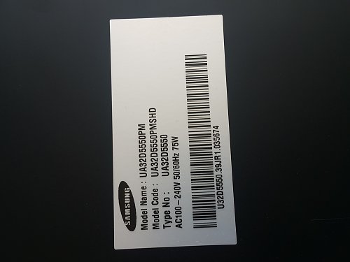

    با سلام خدمت اساتید ارجمند LED ۳۲اینچ سامسونگ واسه تعمیر آوردن که چراغ استندبای چشمک میزنه و روشن نمیشه لطفا راهنماییم کنید که مشکل از کجاسClick here to enlarge

    درود دوست عزیز
    درب دستگاه رو بردارید ولتازهای تغغذیه به مین رو چک کنید کم یا اضافهه ولت نباشه
    روی برد تغذیه خازنهای مسیر 5 و12 ولت واگه داره 3.3 ولت باد نکرده باشه
    اگه خازن خراب داشت تعویض کنید (مسیر 5 ولت رو بدون تست خازنشو عوض کنید )
    فعلا این موارد رو انجام بدید
    ومنتظر نظر دیگر دوستان همکار باشید

    با سلام وتشکر با تعویض خازن مسیر ۵ولت و کمی لحیم چک مشکل برطرف شد
