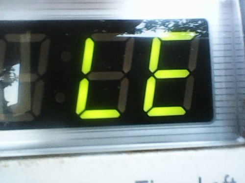

    درود دوستان
    ماشین لباسشئیی فوق الجی مدل GL-5314WAD میباشد
    از نوع دایرکت درایو بددون تسمه
    بعد از روشن کردن نه اب میگیره ونه کار میکنه
    شیرها سالمه
    ومعمولا اگه اب بریزیم داخل دیگ به اندازه کافی باید عمل شستشو اغاز بشه ولی اینکار رو نمیکنه وبعد از حدود 1 دقیقه پیغام LE با بوق متقاطع میده
    کسی از دوستان علت این ارور رو میدونه ؟
    ممنون میشم زودتر پاسخ بدید
    عکس از ارور

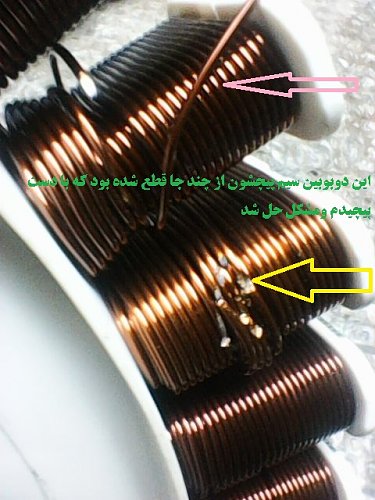

    Amo مشکل حل شد
    درود دوستان
    ارور مربوط به موتور دایرکت بود
    باز کردم متوجه شدم همکار قبلی که اومده کفی مگنت رو باز کنه پیچ گوشتی داخل سوراخ کفی کرده وسیم پیچ رو از چند جا قطع نموده
    با باز پیچی سیم پیچ 2 تا از کلافها واتصال سرهای قطع شده ونصب مجدد مشکل حل شد ولباسشویی مزتب داره کار میکنه

    Amo
    درود دوست عزیز
    دربالا عرض کردم مشکل رفع شد
    اون سنسور تاخو (تاکومتر) هست که شما میفرمایید .
    مشکلی نداره ..اسیب فیزیکی به استاتور وارد شده بود که رفع گردید
