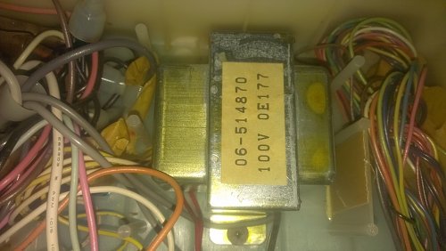

    Feb 2012
    34
    129
    80 سپاس از28 پست
    روی ترانس کوچکش 100 وات نوشته..
  18. 2کاربر از shami بخاطر ارسال این پست مفید سپاسگزاری کرده اند:
    ASALAK (8th October 2017),monster2014 (6th October 2017)
    5,169
    16,133
    23,501 سپاس از4,937 پست
    Amo
    درود دوست عزیز
    این ترانس درحد 0.5 الی 1 امپره و مشکلی نداره چراکه قسمت فرمان رو تغذیه میکنه ومصرفش ناچیزه !!
    اون ترانس استارتر موتور هستش که دارای امپر و ولت ورودی 220 وخروجی 110 ولت هستش
    شما ببینید امپر ترانس معرفی کارخونه برای موتور چقدره ؟
    ترانس با همون مشخصات نصب کنید
    اینم بگم این ترانس هروقت موتورکار کنه مصرف بار داره
    وهنگام استراحت مصرف ناچیزی داره !!
