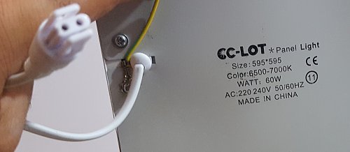

    سلام دوستان.یکی از اشناها چند عدد چراغ سقفی ال ای دی مربعی از دبی آورده که به نظر ترانسی قبل این چراغ ها هست ومن اونو ندارم اول اینکه میخواستم بدونم خروجی ترانس چند ولته؟ وایا امادش تو بازار هست چه قیمته.ممنون

    درود روی خود لامپ ها ذکر نشده احتمالا ترانس 12 ولت یا 24 ولت میخواد.

    پیش فرض پاسخ : راهنمایی برای لامپ سقفی
    دوست عزیز روی برچسب که تصویرشو گذاشتید اشاره شده
    220 ولت اگه نیاز به ولتاژ متفاوت یا ترانس داشت حتما ذکر میکردند

    چون اونی که اورد گفت نمونش بود که ترانس کوچیکی بهش وصل بود

    ومن تا۲۴ ولت dc بهش وصل کردم روشن نشد

    Amo
    درود دوست عزیز
    روی برچسب نوشته 220 ولت
    احتمالا اون ترانس هم که میگید نویز گیر بوده .
    شما با 110 تست بزن ببین روشن میشه (نیمه توان )

    سلام دوستان رفتم الکتریکی وعکسو نشون دادم وترانس حاضری بود اما قیمتش یکم بالا بود ۳۰ تومن.وعکس گرفتم تا ببینم آیا میشه مدار این ترانس کاهنده رو ساخت وآیا به صرفه هست یانه واگر هست ساده ترین مدار رو کسی داره بگذاره ممنون
