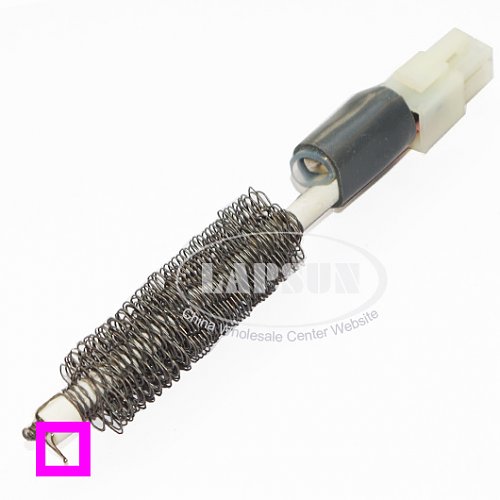

    عزیز واقعیت من این مدل هیتر را ندیدم
    اگه میشه عکسی از قسمتهای ان اپ کنید
    ولی در مورد سنسور حرارت عرض کنم
    در هیترهای دیگر هم سنسور خاصی
    وجود نداره
    منظور از سنسور دو تا سیم هست که سر انها
    به هم وصل میشه که در عکس علامت زدم
    منظور از سنسور همین هست
    مورد دیگه دستگاه خود به خود حرارت کم نمی کنه
    تا خاموش بشه باید کلید اصلی را خاموش کنید
    بعد هیتر کم کم حرارت را کم می کنه تا خاموش بشه
    ولی اگر دستگاه شما این کار را نمی کنه
    ابتدا تریاک را تست کنید ببینید شورت نباشه ؟
    فعلا همین مورد بررسی بشه
    عکسی هم از مدارات و دسته اپ کنید
    تا ببینیم اصلا دستگاه از چه نوع سیستمی هست
