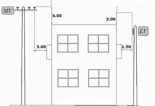

    شبکه های برق (حداقل فاصله بین شبکه تا بنای ساختمان مسکونی) تحت هر شرایطی باید از جانب مالکین ساختمان ها رعایت شود. قبل از احداث بنا یا انجام هرگونه تغییرات به ویژه در نمای ساختمان موضوع را با شهرداری و شرکت توزیع برق در میان بگذارید تا علاوه بر اینکه از خطرات احتمال برق گرفتگی پیشگیری شود از نظر دعاوی حقوقی مشکلی پیش نیاید. * به هنگام احداث داربست اغلب حریم برق شکسته می شود و خطرات برق گرفتگی و تبعات حقوقی بعد از حادثه ، مالکین ساختمان را تهدید می نماید . شایسته است قبل از احداث داربست با امور برق مربوطه تماس حاصل نموده و راهنمایی لازم دریافت گردد. * حریم شبکه های فشار ضعیف از مدار برق تا بنا 130 سانتی متر و حریم شبکه های فشار متوسط (20 کیلوولت) در شهر از سیم کناری تا بنا 3 متر می باشد. حریم سطوح مختلف ولتاژ شبکه برق در شکل بالا نشان داده شده است. رعایت این حریم در ساخت و سازها ، احداث خطوط جدید و تحول انشعاب برق به متقاضیان ضروری و برای سلامتی آنها و کاهش اثر القایی خطوط بر هم لازم می باشد.* نصب هرگونه اعلانات به صورت تابلوهای معرف شغل تبلیغاتی و غیره به تیرهای شبکه علاوه بر خطرات برق گرفتگی، دخل و تصرف و دخالت در تاسیسات برقی محسوب شده و پیگرد قانونی دارد. از طرف دیگر تابلوهای نصب شده می تواند برای کارکنان این صنعت هنگام کار روی شبکه ایجاد مزاحمت نموده و حتی به حوادث خطرناک بیانجامد.* از هرگونه تماس با بدنه و تجهیزات عمومی برق از قبیل تابلو و جعبه های انشعاب برق و پایه های چراغ های فلزی به ویژه در مراکز عمومی و تفریحی اکیدأ خودداری فرمائید.* اگر هنگامی که در اتومبیل خود هستید، بدنه اتومبیل به نحوی در تماس با یکی از سیمهای شبکه برق قرار گرفت، برای مثال با تیر برق برخورد کردید و یا سیم برق به علل دیگری دچار پارگی شد و روی اتومبیل افتاد ، تا رسیدن نیروهای امدادی و قطع برق در داخل وسیله خود بمانید و به دیگران نیز هشدار دهید که به هیچ وجه با بدنه اتومبیل و یا سیم برق تماس نداشته باشند. در صورتی که مجبور هستید از وسیله پیاده شوید، به بیرون بپرید به نحوی که هیچگاه با زمین و اتومبیل بطور همزمان اتصال نداشته باشید.* حمل وسایل فلزی با ارتفاع زیاد (لوله فلزی ، نردبان فلزی و...) در زیر و نزدیک شبکه های برق و یا بالارفتن از تیرهای برق همواره خطرناک است. همیشه مد نظر داشته باشید سیمهای شبکه فاقد روکش بوده و نزدیک شدن به آنها ممکن است به قیمت جان شما تمام شود.

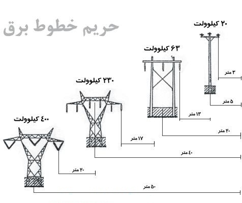

    حریم خطوط هوائی انتقال و توزیع نیروی برقحریم
    درجه یک:از فاز کناری (سیم بیرونی) در هر طرف مسیر خطحریم درجه دو:از محور خط برای هر طرف مسیر شبکه می باشد.
    در مسیر و حریم
    درجه یک: اقدام به هرگونه عملیات ساختمانی و ایجاد تاسیسات مسکونی و تاسیسات دامداری یا باغ و درختکاری و انبارداری تا هر ارتفاع ممنوع می باشد و فقط ایجاد زراعت فصلی و سطحی و حفر چاه و قنوات و راهسازی و شبکه آبیاری مشروط بر اینکه سبب ایجاد خسارت برای تأسیسات خطوط انتقال نگردد با رعایت ماده 8 این تصویب نامه بلامانع خواهد بود.
    در مسیر حریم
    درجه دو: فقط ایجاد تأسیسات ساختمانی اعم از مسکونی و صنعتی و مخازن سوخت تا هر ارتفاع ممنوع می باشد.
    حریم فشار ضعیف و 20 کیلو ولت
    حریم
    شبکه فشار ضعیف برابر 5/1 متر از سیمهای جانبی برای هر طرف شبکه می باشد.
    حریم کابل های زیر زمینی که در معابر و راهها گذارده می شود در هر طرف نیم متر از محور کابل و تا ارتفاع دو متر از سطح زمین خواهد بود.
    در موردی که کابل با سایر تاسیسات شهری از قبیل لوله کشی آب و فاضلاب و کابل و تلفن و نظایر آن تقاطع نماید.استانداردهای متداول
    شبکه های انتقال و توزیع نیروی برق باید رعایت شود.استانداردهای مصوب خطوط نیروی برق از طرف کلیه سازمانها دولتی بخواهند اقدام به ایجاد تاسیسات جدیدی نمایند که با خطوط نیروی برق از روی تاسیسات موجود تلگراف و تلفن و راه و راه آهن عبور می نماید حریم و استانداردهای آن موسسات و شرکتهای تابع باید رعایت شود و انجام طرح های جدید با موافقت قبلی موسسات مربوطه خواهد بود.
    - چنانچه در مسیر حریم و خطوط انتقال و توزیع نیروی برق و حریم کابلها و انهار آبیاری احداث ساختمان یا درختکاری و هر نوع تصرف خلاف مقررات شده یا شود سازمانهای آب و برق بر حسب مورد با اعطای مهلت مناسب با حضور نماینده دادستان متحدثات غیر مجاز را قلع و قمع و رفع تجاوز خواهند نمود.
    - اعطای پروانه ساختمان و انشعاب آب و برق و گاز و سایر خدمات در مسیر و حریم فوق ممنوع است.
