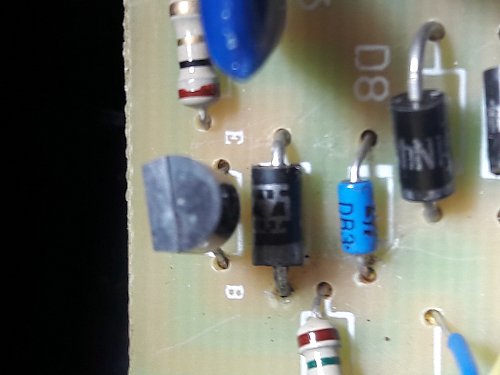

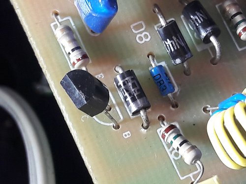

    باسلام یه دسگاه چک پول دارم باکلید ۳حالته روی کلید۱میزنم چراغ سفید پایین روشن میشه ولی روی کلید۲میزنم که مربوط به نوربنفش هستش روشن نمیشه کلیدهم عوض کردم بردداخل هم چک کردم سالمه Click here to enlargeClick here to enlargeفقط روی بردجای پایه هارودرست زده ولی ترانزیستوراروبرعکس گذاشته لطفا کمک کنید چراغ بنفش روشن نمیشه

    اول اینکه اگه امکان تست دارید
    لامپ بنفش رو جای دیگه چک کنید (مثلا با چراغهای شارزی اینورتر مهتابی قدیمی تر)
    دوم اینکه بجای لامپ بنفش یه لامپ سفد با همون وات بزارید ببینید روشن میشه ؟
    نتیجه ؟؟

    روشن نمیشه لامپهاسالمه ببخشید این لامپها برق مصرفیشون چندولته

    لامپا اگه فلورسنت یا مهتابی باشه اکثرا 5 واته ومدار اینورتر روشنشون میکنه
    با این توصیف برد شما مشکل داره
    لطفا از برد ولامپها عکس واضح بگذارید
