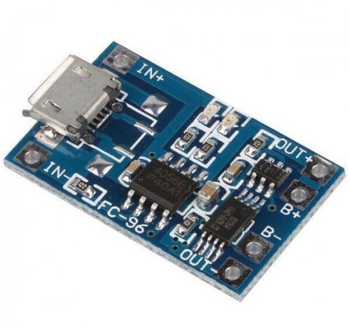

    باسلام
    دوست عزیز ترانس رادیو ضبط های قدیمی تک کاست کوچیک معمولا بین 500 میلی تا 700 میلی بودن
    بهترین راه برای درست کردن شارژر باطری استفاده از ماژول شارژ باطری هست
    این بردها بصورت اماده بفروش میرسه وکنترل مراحل شارژ باطری رو بخوبی انجام میده
    معمولا قیمت ناچیزی بین 5تا10 هزارتومن دارند
    بااین ماژول دیگه نگران زیاد بودن آمپر ترانس نیستید

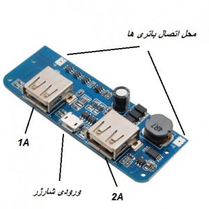

    باسلام دوست عزیز ترانس رادیو ضبط های قدیمی تک کاست کوچیک معمولا بین 500 میلی تا 700 میلی بودن بهترین راه برای درست کردن شارژر باطری استفاده از ماژول شارژ باطری هست Click here to enlarge Click here to enlarge این بردها بصورت اماده بفروش میرسه وکنترل مراحل شارژ باطری رو بخوبی انجام میده معمولا قیمت ناچیزی بین 5تا10 هزارتومن دارند بااین ماژول دیگه نگران زیاد بودن آمپر ترانس نیستید موفق باشید
    از اینا دارم برای باطری لیتیومی کاربر داره خروجیش 5 ولته من با خروجی 7.5ولت 500 میلی احتیاج دارم برای باطری چراغ اضطراری6ولت4.5ولت
