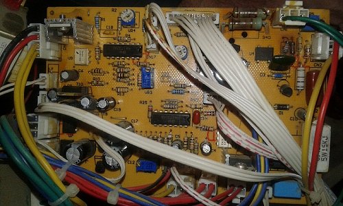

    دوستان یک هیترمدل 952ازنوع GORDAKدارم حدود چند سالی است در کار تعمیرات موبایل ازش استفاده میکنم حالا2 تا مشکل پیدا کرده یکی اینکه وقتی به بدنش دست میزنی یک برقی مثل برق سیم تلفن دست آدمو میگیره ومشکل دوم اینکه هویه کار نمیکنه وعلامت نشانگر روی C میمانه حتی المنت داخل دسته هم تعویض شده درخواست راهنمایی دوستان ........

    درود در مورد برق داشتن بدنه اتصال منفی مدار رو با فازمتر تست کنید ببینید برق داره و چراغ فازمتر روشن میشه؟ در مورد هویه هم تک تکه سیمهای هویه رو نیز با اهمتر تست کنید چون یکیش قطع باشه هویه فعال نمیشه فکر کنم 4 الی 5 سیم داره.
    با درود سیمهای دسته کاملا سالم است

    استاد گرامی من برق را امتحان کردم فقط دسته هوای گرم برق میده به وازمتر

    البته به بدنه هم برق میده-سیم منفی هم امتحان کردم برق نداره وسیم ارت یعنی سیم سومی که با یک پیج به بدنه وصل است برق کم نور روی فازمتر نشان میده

    درود عکس مین اپ کنید دسته هوای گرم رو بررسی کنید المنت با قسمت فلزی دسته اتصال نباشه مدار هیتر ترایاکهای مربوط به هویه و هوای گرم رو نیز تعویض کنید ترجیحا با جنس مرغوب نتیجه؟

    اساتید محترم انجمن حالا مشکل هیترGORDAK952دیجیتالی من یک مشکل دیگه هم پیدا کرده وقتی کلید هوای گرم را میزدم شروع میکرد تا شماره حدودن 800تا میرفت ودوباره خنک میشد تا اینکه باید دوباره ازبرق میکشیدم ودباره جامیزدم رفتم از فروشگاه الکترونیک یک دسته هوای گرم کامل تهیه کردم وقتی باز کردم دیدم که سیم ههای قبلی با این یکی فرق داره یعنی مال قبلی 5نخ 2تا قرمز بزرگ 1قرمز نازک با یک سیم مکشی ویک سیم سبز داشت ولی این یکی 5سیم 2تا سفید بزرگ 1قرمز ویک زرد با یک مشکی نازک داشت اول که سیم هارا وصل کردم المنت هوای گرم قرمز شد وزود از برق کشیدم وحای سیم ها را عوض کردم تا با سیم های سنسور عوضی نشه یک جرقه کوچک هم از کنار t1دیده شد حال 2تا المنت سالم وکامل دراختار دارم ولی وقتی به برق میزنم عدد55c را نشان میده ونه هوای گرم ونه هویه هیچ کدام کار نمیکنه

    مگه دسته هیتر که خریدید مربوط به مدل دستگاهتون نبود که بازش کردید ؟
    شما چکار به رنگ سیمها دارید اول دسته رو امتحان میکردید بعد اگه مشکل بوذ=د باز میکردید !!!

    مدلش درست بود ولی رنگ سیم هاش فرق میکرد ومن چون کاملشو گرفته بودم گفتم کامل بندازم روی هیتر تا فابریک باشه حالا راهنمایی فرمایید روی سیم ها هیچ اهمی ندارم
