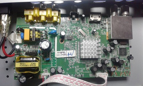

    Click here to enlarge اینم یک عکس از برد

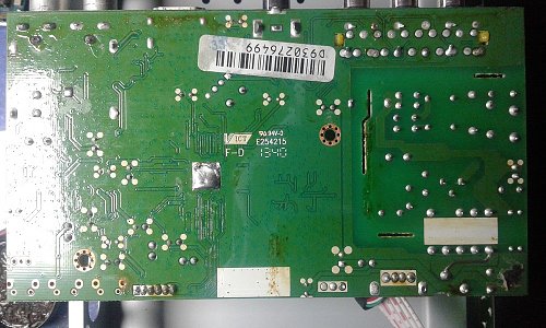

    Click here to enlargeتصویر خدمت شما از پشت برد

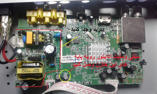

    دوست عزیز با ولتاژ 5 ولت آداپتور به خازنی که علامت زدم وصل
    کنید گیرنده روشن میشه

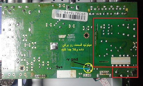

    دوست عزیز بطور مستقیم خروجی مثبت آداپتور به مثبت
    خازن وخروجی منفی هم به همین
    صورت به منفی خازن وصل کنید
    در ضمن دیود کنار خازن از مدار خارج کنید
    با علامت زرد هست در صورتی که باز هم اتصالی بود دو
    عدد ترانزیستوری که با رنگ آبی علامت زدم تست کنید
    خراب نباشند

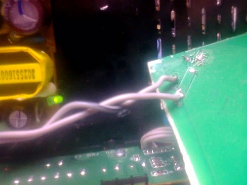

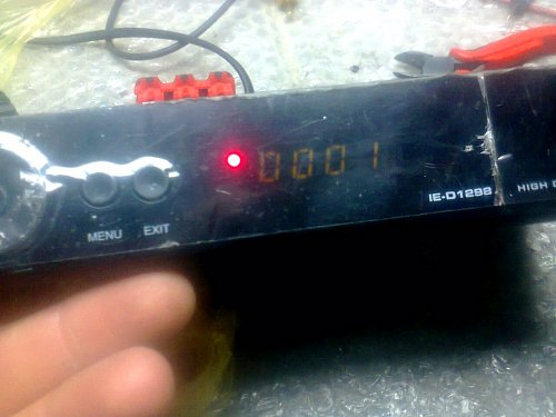

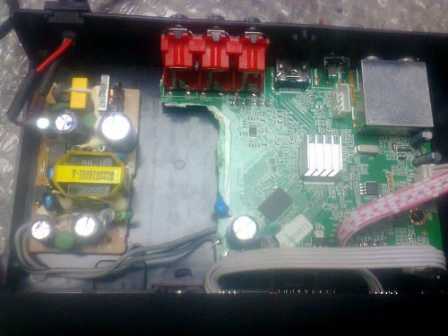

    درود دوست عزیز
    با عکس نشون دادم چکار کنید .همین الان انجام دادم روی مدل نمونه
    ثسمت کادر رو کاملا برش بدید
    مثبت ومنفی ادابتور رو به مثبت ومنقی خازن دایره زرد متصل کنید
    اگه مشکل دیگه ای نباشه دستگاه بالا میاد
    مدل انجام شده
