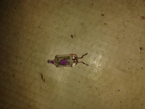

    پیش فرض این قطعه چیست؟
    درود این قطعه رو از تلفن برق خورده پاناسونیک در اوردم تلفن راه افتاد ایا این تو بازار موجوده همین شکل یا مشابه داره؟Click here to enlarge

    Icon16 پاسخ : این قطعه چیست؟
    سلام این قطعه بیشتر شبیه لامپ داخل استارت مهتابی ولی بنظرم باید دیود باشه که دراثر ورود ولتاژبیش ازحد به اصطلاح خودمان سیم شده ومانع ازورود ولتاژبه قسمتهای اصلی تلفن میگردد البته نظر مهندسان نیزمحترم است.

    عزیز واریستور از نوع لامپی هست
    می توانید به جای ان از واریستور معمولی
    که شبیه دیود یا خازن هست استفاده کنید
    یا اگه واریستور ندارید جاش رو خالی بگذارید
