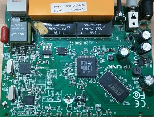

موضوع: درخواست فایل فلش مودم tp link td-w8901n
    Sep 2010
    تعمیرات صوتی و تصویری
    492
    6,369
    2,051 سپاس از473 پست
    پیش فرض درخواست فایل فلش مودم tp link td-w8901n
    نیاز به فایل فلش مودم تی پی لینک مدل
    td-w8901n v2.0
    دارم ، لطفا در صورت موجود ارسال بفرمایید

    سلام دوست عزیز
    فریمور دارم
    مشکل دستگاه این است که چراغ اینترنت روشن نمیشود
    خواستم قبل از هر کاری آیسی فلش را پروگرام کنم
    اگر دوستان تجربه ای در این زمینه دارند
    لطفا راهنمایی بفرمایند

    سلام جناب بابک بابت ارسال فایلها ممنونم
    اما روی مودم من جواب ندادند . خودم یک مودم دیگر
    پیدا کردم کپی گرفتم درست شد
    فایل را هم در سایت برای استفاده دوستان آپلود کردم
    فایل فلش مودم tp link td-w8901n v2.0

    سلام به اساتید و دیگر دوستان عزیز
    دوست عزیزم یک سوال و البته درخواست دارم
    میشه بفرمایید مشکل فقط متصل نشدن اینترنت بود یا کلا روشن نشد مودم ؟؟؟؟
    اگر لطف کنید بفرمایید چگونه و با چه پروگرامری فلش را پروگرام کردید ممنون میشم
    ببینید من rt809 دارم
    چند ده دستگاه پروگرام کردم
    ولی....
    چند دستگاه را با بدبختی پروگرام کردم..به این دلیل که مشکل در نحوه انتخاب آیسی داشتم...یعنی در کادر نرم افزار پروگرام نام شرکت را در سمت چپ وارد میکردم...
    ولی در سمت راست بر اساس گمانه زنی ...و جالب است بدونید هر بار یادم میرفت چه گزینه ای انتخاب میکردم....یعنی soc 8 یا بدون این پسوند...و غیره....
    اساتید کمک کنند یک آموزش دقیق از نحوه پروگرام کردن با ار تی 809 بذارند
    با درود و سپاس

    سلام دوست عزیز
    مودم من روشن میشد اما کانکت نمیکرد
    اما در مورد پروگرام کردن من پروگرامر tnm5000 دارم
    کار با آن بسیار ساده است و به صورت خودکار آیسی را
    شناسایی میکند و نیاز به تنظیمات خاصی ندارد
    و در کورد آر تی 809 اطلاعات خاصی ندارم
