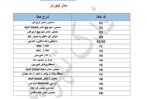

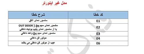

    پیش فرض سلام کد خطا ECکولر 12000سوپر جنرال چیه ممنون
    سلا کد خطا ECسوپر جنرال 12000چیه

    درود دوست عزیز
    جدول ارورهای کولر سوپر ژنرال رو براتون میزارم
    توکولر دیگه
    کد مربوط به خطایبرق (رله میباشد)
    اما کد خطای شما وجود نداره !!!
