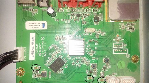

    باسلام یک گیرنده دیجیتال مارشال مدل ME-885c آوردن وقی روشن میشه آرم مارشال که روی تلویزیون میاد دوباره روشن خاموش میشه از اساتید درخواست راهنمایی را دارم اگه زودتر جواب بدید ممنون میشم واین که من تست کردم 4پین که روی برد اصلی است اتصال کوتاه است همون که از تغذیه 4تا سیم مشکی وصل میشه تصویر از برد ومینی برد میزارم

    اول تغذیه را اندازگیر فرماید ببین ولتاژ 5 است و روی سلف ها را اندازی گیری کنید
    دوم ای سی فلش را دوبار پروگرام فرماید و قبل از پروگرام یک بکاپ بگیرید
    سوم ای سی پنل دستگاه را جدا کنید

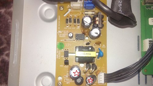

    خازنهایی رو که علامت زدم تست کنید اتصال یا شورتی نباشند
    روبرد تغذیه دوخازن علامت زده رو بدون تست تعویض کنید
    ودر اخر جواب نداد باید ایسی فلش رو پروگرانم کنید
    درود کدام خازنها را
    با درود با پرگرام آی سی فلش حل شد مشکل روشن خاموش شدن گیرنده مارشال
