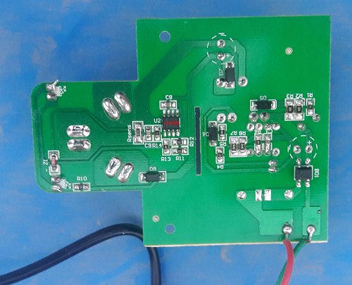

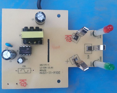

    اول همه ببخشید اگه جای اشتباهی پست زدم چون هرچی گشتم نتونستم جاش رو پیدا کنم
    ضمن سلام خدمات شما سروران گرامی شارژر دستگاه درل شارژی من دیگر شارژ باطری 12 ولتی درل مرا شارژ نمیکند و دیودهایش با اینکه تست کرده ام و درست می باشد روشن نمی شود فکر میکنید در کیت ذیل کدام قطعه خراب شده است

    یا ledدستگاه روشن میشود اگر روشن نمی شود از ای سی است که کار ماسفیت را انجام می دهد

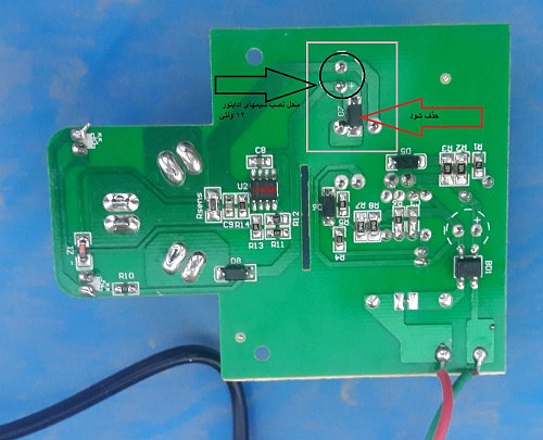

    درود دوست عزیز
    به احتمال قوی ایسی تغذیه مرخص شده
    اگه پیدا نکردید :
    طبق عکس که گذاشتم یک ادابتور 12 ولتی تهیه کرده وسیمهای مثبت ومنفی خروجی اونرو به مثبت ومنفی خازن که مشخص کردم لحیم کنید شارژر راه میفته
    دیود علامت زده رو از مدار خارج کنید
