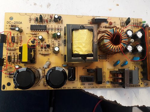

    سلام خدمت دوستان
    منبع سویپینگ اوردن برای تعمیر بعد تعویض خازن ها و ایسی رگلوتور و مقاومت و ترانزیستور که داخل عکس هست تعویض شد .
    وجی داشتم همه چیز اوکی بود به جز یک صدایی که میداد از قسمت ورودی بعد فیوز شیشه خلاصه زیر بار دوباره کلا سوخت ایسی
    رگولاتور و مقاومت لطفا راهنمایی کنین Click here to enlarge

    سلام خدمت دوستان
    هیچ ** نیست کمکی برسونه

    سلام علت سوختن افزایش جریان یا ولتاژه دیود زنر ها رو چک کن امکان هم داره خازن ها نشتی داشته باشه هم در قست ورودی هم در خروجی مقاومت هم اگر تغییر اهم داده باشه امکان سوختن قطعا هست اگر بعد از ترانزیستور ها مشکل اتصال باشه میسوزند قطعاتی که تعویض کردید با شماره قطعات سوخته آیا یکی هست حرف رقمی کم و زیاد نداره اصلا ممکنه کیفیتش خوب نبوده باشه
