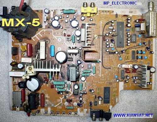

    نقشه و مانوئل سرویس تلویزیون پاناسونیک
    TNP4G066 -- MX-5
    مشخصات فنی
    Main - TNP4G066
    Micom - MN1871681TFH
    Memory - S24C04AD7Y
    SMPS - 2SC5241
    SAW - K6267
    Video - M52770SP
    Vertical - LA7840
    Sound - LA4289
    Tuner - TELE4-098A
    Tube - 37GDC86X
    FBT - ZTFK82004A
    HOT - 2SD2499
    RGB Amp. - 2SC2258

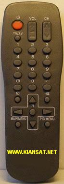

    REMOT: - EUR501380
    IC remote - UPD63GS-463-T1
    REMOT: - EUR644666
    IC remote - NBT0230M
    روش ورود به منومخفی این مدل تلویزیون
    تايمر خاموش دستگاه يا همان Off Timer را در حالت 15 دقيقه قرار دهيد .
    ولوم صدا را در کمترين حد خود ، صفر درجه قرار دهيد .
    به صورت همزمان کليد RECALL ريکال روي کنترل و ولوم منفي صدا روي تلويزيون را فشار دهيد .
    منوي مخفي ظاهر مي شود . برای خروج هم از کلید نرمال استفاده کنید
