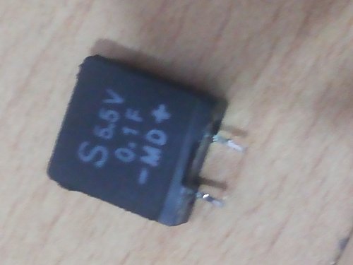

    پیش فرض این قطعه اسمش چیه
    باسلام این قطعه اسمش چیه اومشابهش چیه Click here to enlarge

    علامت روی برد چی هست؟ شاید خازن 100 میکرو فاراد و قطب دار است .
    تا نظر دیگر دوستان چی باشد. با خازن سنج تست کن ببین ظرفیتی نشان
    میدهد؟

    درود به همه
    خازن 5.5 ولت 0.1 میکرو هستش .

    این قطعه گیرم نیومدمال ویدیوهسش میشه ازخازن دیگه اسنفاده کرد

    باسلام مشابهش ازخازن دیگه میشه بجاش استفاده کرد

    بله دوست عزیز
    میتونید از روی شاسی اوراقی دستگاه ها بردارید

    نه اوراقی ندارم ازخازنهای غیرازخودش

    درود دوست عزیز
    میگم یعنی توشهر شما یه تعمیرگاه لوازم برقی .رادیو تلویزیونی چیزی نیست که بخوای ازش از روی شاسی اوراقی برداره ؟
    اصلا این قطعه مربوط به برد چه دستگاهی هستش ؟
    یه عکس بزار ببینیم داستان چیه ؟
    اخه قطعه خیلی پیش پا افتاده هستش!!!

    مربوط به بردویدیوسونی هستش میشه ازاین خازنهای دوقطبی استفاده کرد
