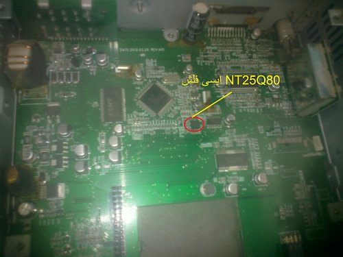

    این روش تست شده وکارامده روی مدل ایسی فلش NT25Q80 که ایپرام نداره وایسی فلش لوکیشن IC 102 میباشد

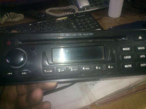

    بترتيب كليد مود-- باند --- جلو بردن ترك -- عقب بردن تراك-- و 12345 راميزنيد پيغام CLR COD براي چند ثانيه ظاهر ميشود وپخش آماده بكار ميشود وكد شما به 1234 تغيير میكند
