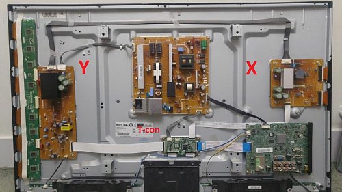

    باسلام خدمت اساتید
    پلاسما مورد نظر در ابتدا ی بررسی متوجه شورت بودن فتهای smd در برد x شدم
    بگفته مشتری هنگام تماشا با صدای جرقه شدید TV از کار افتاد.
    بعد ازتعویض قطعات در برد x مجددا با صدای جرقه فتها سوخت.
    اینبار بعد از تعویض قطعات وراه حلی برای جلوگیری از جرقه زدن (جرقه از کنار فلت بردx با پنل)
    دستگاه رو شن شد بدون تصویر فقط صدا نرمال وواکنش ریموت کنترل با tv نرمال است.
    در این حالت جرقه ای مشاهده نشد.ولتاژهای vc-va نرمال و ثابت همچنین ولتاژهای 15 و5 ولت
    برد y بعد از یک دقیقه رادیاتور ترانزیستورها گرم میشود ولی برد x سرد
    Ledروی برد تیکان چشمک میزند ثابت نیست در جایی خواندم بایستی یکبار چشمک بزند
    از همکارانی که در زمینه پلاسما تجربه دارن تقاضا دارم نظر بدن چرا پنل فعال نمیشه
    واگر مشکل از پنل هستش چرا اینبار فتها نسوخت.... در حال حاظر فقط صدا داریم
    با کمال تشکر

    اول اهمتر را روی بازر بگذارید و به دوتا فلت پنل وصل کنید
    (فلت ها از سوکت جدا باشند)اگر بوق نزد پنل جرقه زده و آسیب دیده
    دوم اینکه احتمال زیاد برد Y آسیب دیده فت ها را بررسی کنید

    با سلام همکار عزیز ARIYA
    شما فرمودید بوق نزند یا بزند
    یعنی در صورت بوق زدن پنل سالم است؟.....یعنی دو فلت بهم ارتباط دارد
    تست که شد بوقی نزد...پس پنل خلاص
    ایا در مدل سالم با ازاد بودن فلتها بردx پنل فعال میشه یعنی نور بدون تصویر؟

    اگر بوق نزد پنل ایراد دارد و ارزش ندارد روی بردها وقت بگدارید .
    پنل جرقه ای هم برد وای هم برد زد را خراب میکند و هزینه آن معمولا مقرون به صرفه نیست
