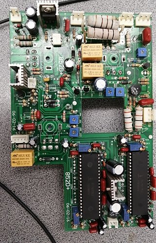

    اینم عکس هاش

    [ATTACH=CONFIG]115803[/ATTACH
    اینجایی که سیم سنسور وصل میشه را خط کشیدم. من تمام دیود ها را چک کردم سالم اند.ترایاک ها هم ظاهرا سالم اند چون من جاشون رو عوض کردم.دو تا ترایاک پشت کانکتور سنسوره. خازن های مشکوک هم همه را عوض کردم. ممنونم بابت راهنمایی.سنسور المنت ممکنه خراب باشه؟ دو سه تا المنت هم تست کردم. این هیتر منو خسته کرده چیز خاصی هم برای تعویض نداره به جز ترایاک ها.

    سنسور موجود در روی برد المنت رو چک کنید قطعی نداشته باشه
    مسیر سیمهای سنسور رو روی برد دنبال کنید قطعهای معیوب داره که دستور قطع بموقع رو صادر نمیکنه
    ترایاک مربوط به المنت رو هم چک کنید یکسره نشده باشه
    چک کنید انشالله حل میشه
