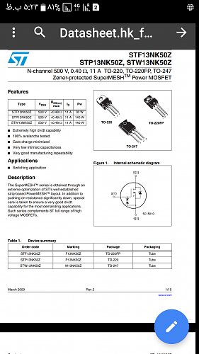

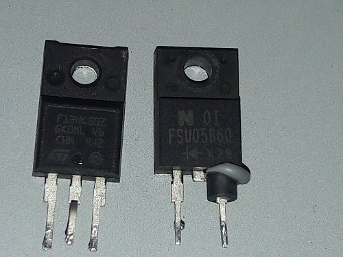

    با سلام خدمت همکاران مشابه دیود و ترانزیستور فت که مربوط به پاور ال سی دی میباشد را می خواستم بی زحمت

    بجای ترانزیستور میتوان از ترانزیستور K15A60D و یا هر ترانزیستور 13 آمپر
    800 ولت استفاده کرد حتی از 15N80 که بازاری آن زیاد کار نمکند و زود میسوزد.
    ترانزیستور اولی روی بعضی بردهای LCD و پلاسما هست.
    اما دیود از هر دیود 5 آمپر 600 ولت میتوان استفاده کرد.
