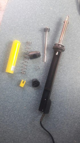

    دوستان ، قلع کشی دستی برقی خود را باز کردم و حالا هرجور میبندم مکش ندارد لطفا" بگوئید فنر بزرگ را مابین چه قطعه ای بایستی ببندمClick here to enlarge

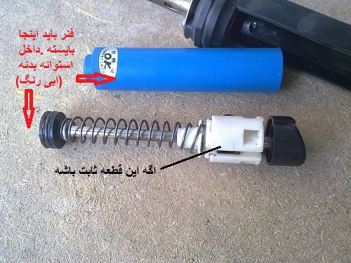

    دوست عزیزنباید همه رو باز میکردی
    ببین با این عکسها میتونی مشکلتو حل کنی
    در هر دوحالت عکس گذاشتم
    تصاویر کوچک فایل پیوست تصاویر کوچک فایل پیوست 08012011488.jpg   08012011490.jpg

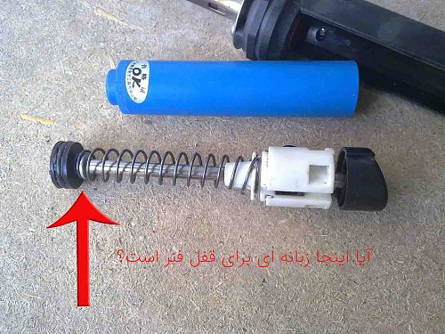

    توی قسمت فنر بزرگ اشکال دارم آیا در قسمت نشان داده شده در عکس زبانه ای برای قفل فنر است؟ اگر نداشته باشد چه اتفاقی می افتد؟

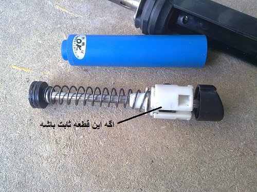

    عزیز یک واشر هست که فنر را میگیره
    تا فنر موقع زدن دکمه مکش جمع بشه
    در ضمن یک واشر قفل کن هم نوک شافت هست
    که لاستیک و نگاهدارنده مشکی رنگ نگه میداره
    عکس میزارم
    تصاویر کوچک فایل پیوست تصاویر کوچک فایل پیوست 09012011491.jpg   09012011492.jpg   09012011493.jpg   09012011495.jpg

    مطمئن ید فنر رو در جای درست گذاشتید ؟؟؟
    بنظر بنده اگه این فنر اینجا باشه وشستی رو فشار بذیذ بیاد پایین ودکه قفل رو فشار بدید شستی ومحور به سمت نوک دستگاه شلیک میشه وبجای مکش فوت میکنه !!!
    بنظرم باید فنر بره داخل قسمت بدنه وجلوی پکیکنگ اورینک قرار بگیره تا با فشردن شستی وازاد کردن اون توسط دکمه شلیک فنر باز شده وپیستون پکینگ رو به سمت بالا پرتاب کرده تا هوا مکیده شود وقلع جمع گردد
