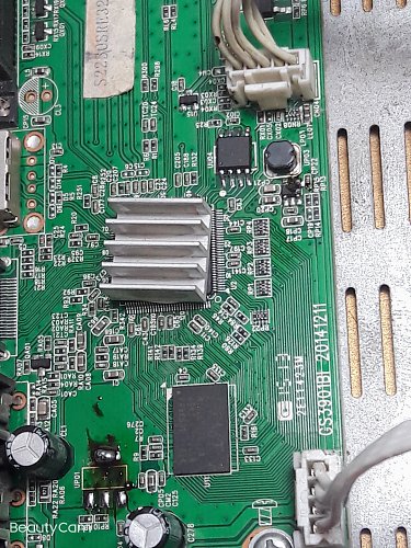

    اینم عکسClick here to enlargeClick here to enlarge

    عوض کردم روشن نشد

    ایسیشوپروگرام کردم منبع تغذیه سالم گذاشتم بازروشن نشد
