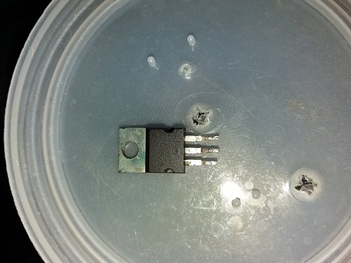

    با درود ترانزیستور سه پایه به کاربرده شده به نام w13005CD درمدار لامپ کم مصرف با تست توسط مولتی متر دیجیتال هرسه پایه بیس امیتر وکلکتور نسبت به هم بوق ممتد دارند حتی درصورت جابه جایی پراپها که احتمال صد در صد سوخته آیا این ترانزیستور دربازار موجوده معادل مشابهی براش پیدا میشه و سوال دیگه هم اگه دوسر فیلامان لامپ رو از دوسرشیشه بایک تستر که شامل دوباطری قلمی ویک لامپ ال ای دی ۳ولت که به صورت سری بسته شده اگه ال ای دی روشن شد ایا فیلامان لامپ سالمه یانه سپاس Click here to enlarge

    دوست عزیز میتوانی از 13005 استفاده کنید.

    تست فیلامان که با باطری و لامپ که توضیح دادید اگر لامپ روشن شود فیلامان سالم است . با اهمتر روی بوق تست کنید
    بوق زد فیلامان سالم است . در ضمن ترانزیستور چون اتصال کوتاه شده حتما مقاومتهای کم اهم مسیر هم سوخته است.
