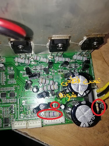

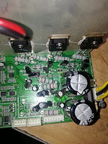

    پیش فرض پاسخ : روشن نشدن اسپیکر سونیا مدل su608sp
    با سلام و تشکر خدمت استاد گرامی تمام مقاومت های فیوزی اس ام دی روی برد سالم بودند اینم از عکس های بردClick here to enlargeClick here to enlarge

    Click here to enlargeدرود
    موارد علامت زده رو چک کنید
    عکس الصاقی کامل نیست ونمیشه دید روی برد رگولاتور 5 ولت دارد یا خیر
    واینکه ببینید . ولتاز 5 به برد پنل میرسه یانه ؟
    در صورت امکان از برد پنل پشت ورو عکس بزارید
    درضمن عکس مین رو هم کامل قرار بدید
    ویرایش توسط ASALAK : 15th February 2020 در ساعت 12:23
