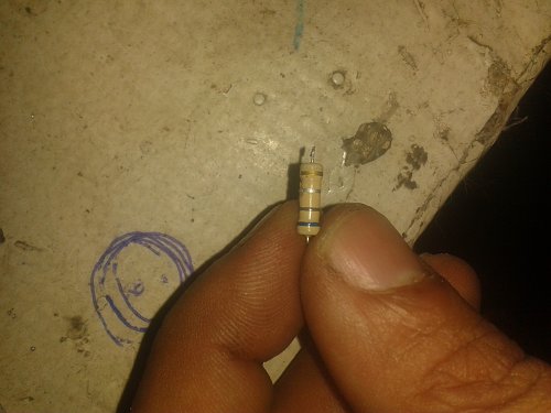

    1205219183
    درود این مقاومت از زیر ترکیده بود مقادیرش چند گیگا اهمه؟Click here to enlargeرنگاش به ترتیب طلای نقره ای خاکستری و آبی هست.
    ویرایش توسط monster2014 : 22nd February 2020 در ساعت 22:14
  4. #4
    5,169
    16,133
    23,501 سپاس از4,937 پست
    Amo
    مقاومت فیوزی هستش وبدون اهم
    میتونید مقاومت 10 اهم یا سیم بجاش بزارید
    من نمونه مشکل شمارو داشتم
    برد خروجی 32 ولت داره
    یه ادابتور32 ولت 2 امپر گرفتم براش نصب کردم راه افتاد
    بابت فن دستگاه هم اگه 12 ولتی هستش میتونید از خروجی 32 به رگولاتور 12 بدید بعد خروجی12 رگولاتور رو بدید به فن همین
