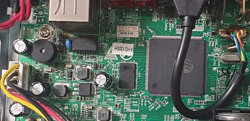

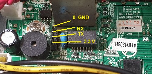

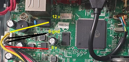

    دوستان با سلام
    لطفا اطلاعاتی در مورد ولتاژهای این مدل اگر دارند قرار دهند ممنونم .تصاویر از مین برد و قسمت سالخورده قرارمیگیردClick here to enlarge
    Click here to enlarge..از قسمت پورت شبکه پشت پورت سالخوردگی

    فیش برق که روی تصویر علامت زدم وتوضیح دادم
    تصویر دوم هم که فکر کنم جهت کابل دیتا(ساتا) یا همچین چیزی باشه
