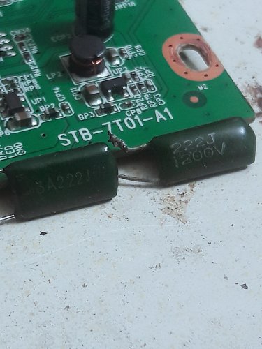

    باسلام این خازن 3a222jمال تغذیه دیجیتال است ایامیتونم ازنمونه های دیگه درتغذیه های رسیوراستفاده کنم

    روی تمامی بردهای الترویکی قدیمی
    مثل شاسیهیای رادیو ضبط و تلویزیون موجوده
    روش نوشته 222 میتونید استفاده کنید

    سلام پس اون3aاولشون نداره مشکلی نیست ازاین تغذیه هازیاددارم فقط ۲۲۲داشته باشه حله

    ایااین دورومیتونم بجای هم استفاده کنمITClick here to enlarge[/HIL

    ببخشیدشماره ۳اول زده مال چیه

    اون کد رو کار نداشته باشید
    فقط ولتاز دوپایه خازن مذکور روی برد چند ولته ؟
    واین خازن روی چه بردی نصب شده ؟
    چون ولتاژ روی خازن زده 1200 ولت !!!
