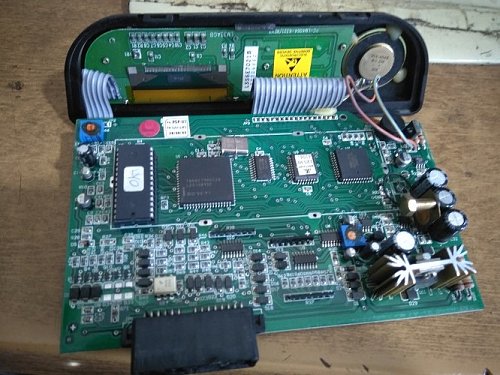

    درود دوستان
    سمند مدل 82
    خودرو فوق جهت دزدگیر وروشن شدن درخواست کد میکند
    بعد از دادن کد .مشکل حل میشه
    اما دوباره بعد از حدودا 1 ربع ساعت درخواست کد میکند !!
    کارهای انجام شده :
    برق مستقیم بهکامپیوتر سخنگو داده شد .فرقی نکرد !!
    دوستان کسی علت رو میئونه؟

    درود:
    ابتدا ریست بکنید اگر همچنان مشکل مرتفع نشد به احتمال قوی با برنامه ریزی میکرو رفع عیب خواهد شد.

    ممنون وهاب جان
    نحوه ریست چطوره .مربوط به خودرو سمند همسایمون میباشد

    درود:
    سرباطری و سوکت آژیر را بکنید بعد یک ربع اتصالات را وصل سپس اعداد 1111 را وارد نمایید.

    انجام شد جواب نداد
    ظاهرا برنامه دستگاه مشکل دار شده
    رضایت ندادند بازش کنیم . همینجوری سوار میشن !!!!3
