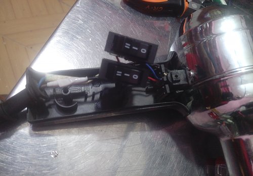

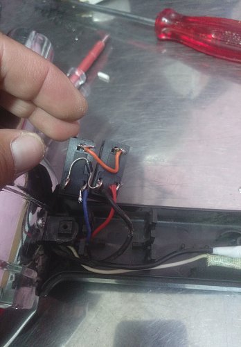

    سشوار JOHNSON SUPER 900/1800W
    اوردن برام فقط هوا سرد میده باز کردم اتصالات المنت مشکلی نداشت
    فقط الان 2 سویچ رو فن 1 کار نمیده تا رو 2 بزنی برق میاد روشن میشه
    2 سویچ نو سوار کردم این همشکل
    اینهم تصویر اتصال سویچ هست
    اگه مشکلی داره راهنمایم کنید
    ممنون

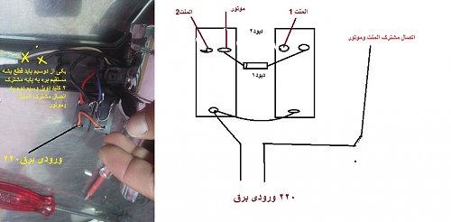

    درود دوست عزیز
    روی عکس توضیح دادم
    نقشه سیم کشی سشوار مدل شمارو هم رسم کردم

    درود دوست عزیزم
    ممنون از پاسخ دهی سریع شما
    همیشه سرافراز باشی

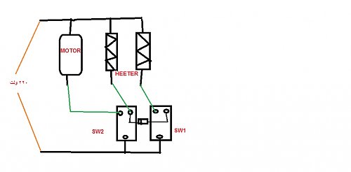

    اینم نقشه دقیق سیم کشی موتور والمنتهای مدل جانسون تک دیود

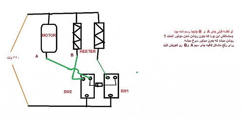

    مشکل نقشه قبلی برطرف گردید
    طبق این نمودار سیم کشی انجام بدید
    اصلاح شده
    درود طبقه نقشه که شما گذاشتید
    سیم کشی کرد مشکل حل شد
    ممنون دوست عزیز
