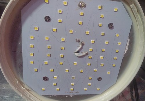

    یه لامب اوردن 50 ولت
    رو برق 12 ولت تک تک الیدیارو چک کردم چنتاچراغ خاموشن بودن
    خواستم بدونم چه جوری بتونم براشون سیم کشی کنم که چراغ روشن بشه
    چراغهای که با خودکار دورشون کشیدم روشن میشن

    دوست عزیز این همه LED سوخته ارزش تعمیر ندارد اگر یکی دوتا بود میتونستی اونا رو بکنی و از از LED های کلاهکی استفاده کنید مدتی کار میکرد.

    درود دوست عزیز
    من فقط خواستم طریقه رسوندن وات به الیدیهای سوخته رو بدونم
    اگه ممکنه
    ممنون از پاسخگوی شما برادر عزیز

    اخوی عزیز
    من فقط خواستم بدونم چه جوری الیدی سوخته رو کند و الیدی کلاهکی بجاش گذاشت
    ممنون
    منتظر جوابتم عزیزم

    درود صفحه ال ای دی رو باز کن با هیتر یا سشوار صنعتی زیر ال ای دی های خراب بگیر سپس لحیمشون که شل شد با پنس بردار و بجای ال ای دی خراب ال ای دی کلاهکی بزار با توجه به رعایت منفی و مثبت پایه ها ولی در کل زیاد کار نمیکنه و دوباره مرجوع میشه مگر کل صفحه ال ای دی رو عوض کنی.

    دوست عزیز با کف چین یا تیزبر میتونید LED ها را از مدار جدا کنید.
