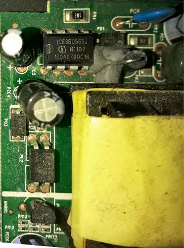

    سلام خدمت اساتید محترم..ای سی تغذیه روی برد گیرنده دیجیتال ترکیده...چرا؟؟؟؟چه علتی داشته که ترکیده ..اصلا شماره های روی ای سی تغذیه معلوم نیست که برم یکی تهیه کنم عوضش کنم...ممنون میشم کمکم کنید.تشکر

    Click here to enlarge نوشته اصلی توسط mehdisedghi78 Click here to enlarge
    این شماره هست
    3B365J-2

    پیش فرض پاسخ : درخواست عکس واضح از تغذیه گیرنده سیماران مدلSDV2010D
    Click here to enlarge نوشته اصلی توسط systemiic Click here to enlarge
    درود بر شما
    خدمت شما همکار گرامی
    دوست عزیز ممنون از پاسخ شما
    توی بخش هم عکس ارسالی شما میزارم
    پست 4#
    Click here to enlarge نوشته اصلی توسط karim1350 Click here to enlarge
    پست 4#
    تعمــــــیرکاران الکترونیک
    دوست عزیزم بسیار بسیار ممنون بابت عکس...یه سوال به نظر شما چرا این ای سی ترکیده دلیلش چی بود ایا امکان داره دوباره بزارم بترکه؟؟ممنون از پاسخ شما

    دوست عزیز اگر توی کار تعمیراتی
    حتما با لامپ سری دستگاه به برق وصل کنید
    تا اگر شورتی یا اتصال کوتاه دارید باعث خرابی قطعات نشه
    دیودها و خازنهای ورودی اولیه ایسی و خروجی ثانویه حتما تست کنید
    ممنون دوست من...یه سوال اگه از این ای سی نداشته باشم دیگه از چه ای سی میتونم استفاده کنم..ممنون از راهنماییتون
