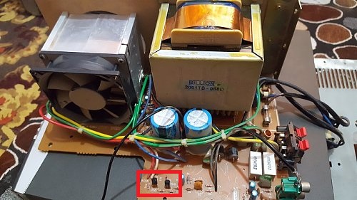

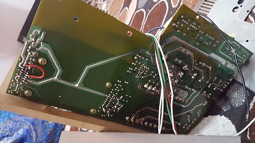

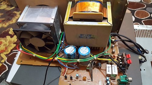

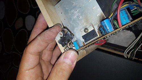

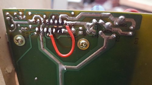

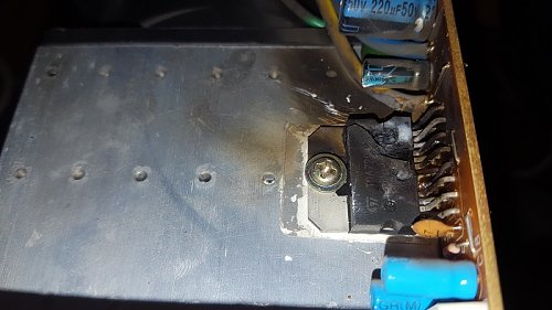

    سلام دوستان وهمکاران محترم یه تقویت کننده مارک فیلیپس مدل pwb-v795/01 برام اوردن که یکی ازای سی صداش ترکیده بود وفقط چراغ جلوش روشن میشد وای سی به شماره tda 7294 که تعویضش کردم اما همچنان صداندارم عکسارو کامل فرستادم راهنمایی کنید که مشکل میتونه ازچی باشه ممنون منتظر راهنمایی شما هستم

    یک ایسی دیگر اونور هیت سینکه که اثری ازخرابی یاسیاه شدن نیست به نظر شما مشکل اساسی کجاست

    دوتا ترانزیستور رو که عللامت زدم
    ببینید واسه سوییچ میوت (mute) هستند ؟
    اگه هستند از مداربردارید ببینید صوت ازاد میشه

    5,152
    16,111
    23,404 سپاس از4,925 پست
    Amo
    درود دوست عزیز
    روی لبه برد پشت سوکت سبز رنگ 2تا ترانزیستور هست کنارهم جلوی 2 تاخازن بزرگ تغذیه !!!!

    497 سپاس از191 پست
    سلام اون دوتا ترانیستور رو برداشتم اصلا صدا ونویز وفون هم ندارم وقتی زیرایسی
    جدید صداکه میزنم
    به احتمال قوی ایسی که گرفتی معیوبه
