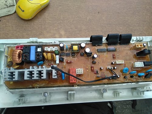

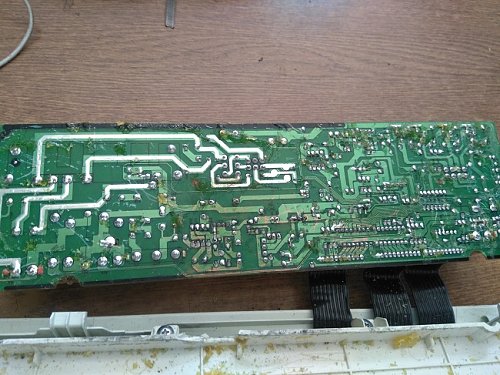

    لباسشویی فوق مشکل ختموشی داشت که با تعویض ایسی تغذیه بر طرف شد

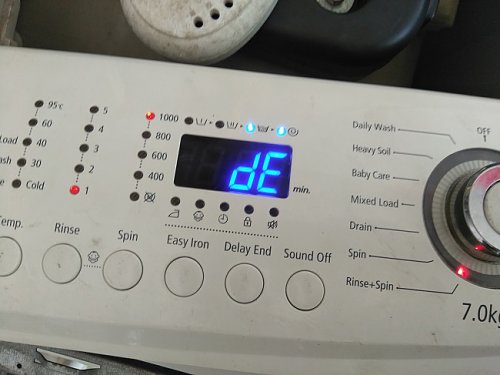

    اما الان پیغام درب میده de
    میکروسوییچ درب سالمه تست شده
    حتی سیم میکروسوییچ مستقیم بهم وصل شد بازم بر طرف نشد
    قطع به یقین مشکل از برد هستش
    ایسی uln 20003 مسیر رو تعویض کردم بازم نشد
    دوستان کسی میدونه روی برد کدام قسمت باید بررسی وکدام قطع تعویض بشه

    درود اپیرام رو دوباره برنامه بزن ببین فرقی میکنه.

    ایپرام رو با نمونه برد سالم تعویض کردم فرقی نکرد!!!
