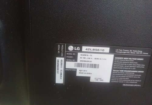

    تلفزيون تو برق بزاري يه لحظه علامت الجي مياد بالا [ATTACH=CONFIG]118728[/ATTACHولي با سياهي تصوير به زور تشخيص ميدي

    درود احتمالا بکلایت ایراده داره پشت پنل نور بنداز ببین چطوره تصویر؟ پنل رو با احتیاط بازکن دستگاه رو روشن کن بکلایتها رو بررسی کن.نتیجه؟

    دوست عزیز بدون شک بکلایتها خراب شدن و باید تعویض بشه

    برای تست بکلایت چقد برق لازم داره بش بدی که روشن بشن

    باید با تستر بکلایت برق تهیه کنی چون محدودیت جریان دارد هر برقی نمیشه
    وصل کنی.برق لازم کل بکلایتها حدود 170 ولت است ولی برای تست مقداری کمتر
    باشد مشکلی نیست. ایراد تلویزیون شما همانطور دوستان گفتند ایراد همین
    بکلایت است.

    سلام منم همین مشکل رو این مدل داشتم با تعویض بکلایت مشکل حل شد
