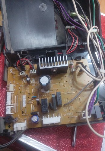

    پیش فرض (مشکل حل شده ) روشن نشدن پنل کولر اسپلیت 30000 سوپر جنرال
    کولر روشن کنی مستقیم کمپرسور روشن میشه
    ولی پنل روشن نمیشه اینگار دستور کار نمیگیره
    امیدوارم دوستان راهنمائ کنند

    در ابتدا کابل رابط بین برد وپنل رو چک کنید همه سیمها سالم باشند
    دوم ببینید ولتاژ 5 ولت رو روی پنل دارید ؟
    مسیر 5 ولت برد مین رو چک کنید خازن باد کرده یا خراب نداشته باشه
    نتیجه؟
    نتیجه؟
    درود دوست عزیز
    با تعویض رله و خازن 2200 میکرو 50 ولت مشکل برطرف شد

    در رابطه روشن نشدن که رله ربطی نداره
    به احتمال قوی خرابی خازن داشتید وبا تعویض مشکل حل شده
    ممنون از اطلاع رسانی
