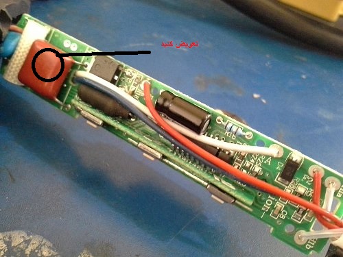

    عکس کامل از برد اتوی مو...لطفا اگه کسی تجربه داره بگه چرا گرم نمیکنه؟ممنون میشم.

    برد یدونه ترایاک داره چک کنید سوخته یا سالمه یا میتونید دوپایه ورودی وخروجیش رو(اونیبکه مقاومت وصله نه-گین) رو بهم متصل کنید اگه المنتها داغ شد .پس المنتها سالمند
    دوم اینکه خازنی که روی عکس علامت زدم رو تعویض کنید .ببینید مدار راه می افته
    واینکه اون قطعه تا جایی که من دیدم بایت از بین بردن الکتریسیته ساکن میباشد
    یعنی نوعی کویل هستش که بنظر بنده کاربدی نداره !!!
    با سپاس استاد
    اول دستگاه روشن نمیشد که با تست کلید پاور متوجه خرابیش شدم و تعویض کردم همچنین کلید های بالا بردن و پاین بردن دما..همه تعویض شد و الان کاملا درست کار میکنه و روشن میشه ولی نه رو دمای پایین حرارت داره نه رو دمای بالا.صفحه نمایش گر داره.و دقیق کار میکنه.تریاک روی برد رو بیزحمت توی عکس نشونم بدید و بگید دقیقا کدوم قسمت هارو بهم اتصال بدم که المنت داغ بشه؟ممنون

    روی عکس توضیح دادم دقت کنید
    اگه گرم کرد المنتها سالمند
    تصال رو ازاد کن
    بعدش خازن پلیستر روبدون تست تعویض کن وبزن به برق ببن گرم میشه؟

    با درود ..دستت دردنکنه پایه وست تریاک رو با پایه چپ اتصال دادم برد ترکید...کلا از کار افتاد.

    با مدار 110 تست کردم ولی با این حال اونقدر مدار ظریف بود که به فنا رفت منم جمعش کردم به مشتری زنگ زدم گفتم بیا ببرش درست نمیشه...چاره ای نداشتم.بازم ممنون که وقت گذاشتید و راهنمایی کردید.
