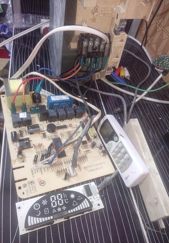

    کولر کاملا خروجی نداره
    برد گذاشتم برق مسیر چک کردم تا 3 رله برق هست
    ولی خروجی نداره
    منتظر راهنمائ اساتید عزیز هستم

    دوست عزیز شما اگر تازه کار باشید وضعیت خیلی
    فرق میکنه در ضمن چه برقی وارد رله سه می‌شود
    باید ولتاژ dc باشه نه برق 220
    لطفا بیشتر توضیح بدهید تا اساتید شمار رو راهنمایی کنند موفق باشید

    درود دوست عزیز
    بله برق 220 وارد رله هست

    درود اساتید عزیز
    اگه میشه رو عکس نشون بدید
    قطعه ابی 2.5 میکرو 450 ولت کارش چی هست
    و اون قطعه که پیش 4 ریله هست یکم بلند
    ممنون میشم راهنمای کنید
    تا از تجربیات شما استفاده کنم
    الان برق 220 وارد ریله میشه ولی خروجی نداره
    مشکل اساسی از گجا هست
    ممنون

    ابتدا بگید اصلا برد وپنل روشن میشه ؟
    نه کاملا خاموش

    خوب در ابتدا
    اون ترانس تغذیه رو چک کنید ورودی 220 وخروجی داره ؟
    فیوز برق کنارش هم زیر اون لاستیک رو چک کنید نسوخته باشه

    درود دوست عزیز
    با تعویض فیوز مشکل برطرف شد
    ممنون
